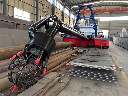

直臂抽沙船:高效清淤采砂的模块化工程利器
直臂抽沙船是河道疏浚、水库清淤、沙场采砂、围海吹填等工程的核心设备,以液压直臂精准定位、冲吸一体化作业、模块化配置灵活适配为核心优势,相比传统绞吸、射吸式设备,在浅水区、近岸、狭窄河道作业时稳定性更强、操作更便捷,可实现水下泥沙抽取、输送一体化连续作业,广泛适配中小规模清淤采砂项目。以下从核心结构、标准配置参数、工作原理、应用场景及性能优势展开详细说明,全文约 1000 字。
一、核心结构与标准配置参数
直臂抽沙船以钢制浮体船体、液压直臂升降系统、冲吸泵组、动力系统、锚泊定位系统五大模块为核心,主流标准型号(10 寸 / 12 寸)配置参数如下:
  1. 船体参数:采用 Q235B 高强度钢板焊接,单船体尺寸长 12m× 宽 4.8m× 型深 1.5m,吃水深度 0.8m,空载排水量约 35t,满载排水量 52t;船体为双体浮箱结构,抗风浪等级 4 级,重心低、稳定性强,适配内河、湖泊、水库等平缓水域作业。
  2. 液压直臂系统:单级 / 双级液压伸缩直臂,臂长8–12m,最大垂直作业深度15m,水平作业半径 10m;直臂俯仰角度 - 15°~+75°,由 37kW 液压站驱动,伸缩、升降、旋转精准可控,可实现吸沙头定点定位,避免船体频繁移动,提升作业效率。
  3. 冲吸泵组核心配置
    • 抽沙泵:10 寸(250mm)离心式泥浆泵,过流部件(叶轮、护板、泵壳)采用高铬耐磨合金(Cr26),耐磨寿命是普通钢材的 5–8 倍;流量200–250m³/h,扬程 30–40m,出口压力 0.4MPa,干沙抽取效率80–100m³/h,泥浆浓度 40%–50%。
    • 冲沙系统:配套 3 寸高压冲沙泵,流量 80m³/h,压力 1.2MPa,高压水枪随直臂同步移动,冲击水底板结沙层、淤泥,将泥沙崩解成泥浆,提升抽吸浓度与效率。
    • 管路系统:吸沙管直径 250mm(10 寸),输沙管 200mm(8 寸),采用耐磨橡胶复合管,配套浮筒支撑,最远水平输送距离300–500m,可接驳船或直接排至岸上堆料场。
  4. 动力系统:主动力采用潍柴 / 玉柴132kW(180 马力) 柴油发动机,电启动、水冷散热,适配野外无电工况;辅助动力为 37kW 液压专用电机,驱动直臂、卷扬、冲沙泵,整机总功率 169kW,油耗约 28L/h,续航 8–10 小时。
  5. 定位与操控系统:配备 4 套船锚 + 卷扬机(单绳拉力 5t),实现船体固定;驾驶室集成 PLC 操控台,直臂升降、泵组启停、冲沙压力调节一键控制,单人即可完成全流程操作,降低人工成本。
二、工作原理与作业流程
直臂抽沙船采用冲吸结合 + 直臂精准定位的工作模式:作业前,通过船锚将船体固定在作业点;启动液压系统,操控直臂将吸沙头 + 高压水枪下放至水底沙层;高压水枪喷射水流冲击泥沙,形成高浓度泥浆;抽沙泵产生负压,将泥浆经吸沙管吸入泵体,加压后通过输沙管输送至指定区域;直臂可缓慢平移、升降,实现连续带状抽沙,避免漏抽、重复作业,单船单日抽沙量可达1500–2000m³
三、应用场景与核心优势
直臂抽沙船适配场景广泛:内河河道清淤、湖泊水库底泥清理、近岸沙场采砂、港口码头浅水区疏浚、鱼塘清淤、围海造田吹填等,尤其适合水深 5–15m、水域狭窄、风浪小的工况。相比传统设备,其核心优势突出:一是直臂定位精准,无需频繁移船,浅水区作业效率提升 30%;二是模块化设计,船体、泵组、直臂可拆分运输,现场快速组装,降低运输与安装成本;三是耐磨耐用、维护简便,高铬合金泵组减少易损件更换,液压系统故障率低,年维护成本降低 40%;四是操作灵活、适应性强,可根据工况调整直臂长度、泵型、输送距离,支持定制化配置。
四、总结
直臂抽沙船以精准液压直臂、高效冲吸泵组、稳定船体结构为核心,兼顾效率、耐用性与灵活性,是中小规模清淤采砂工程的优选设备。标准 10 寸机型配置参数成熟、性能稳定,可满足多数内河、湖泊作业需求,同时支持定制化升级(如加大泵型、延长直臂、增加输送距离),适配不同工况与工程规模,为水域清淤、砂石开采提供高效可靠的解决方案。
