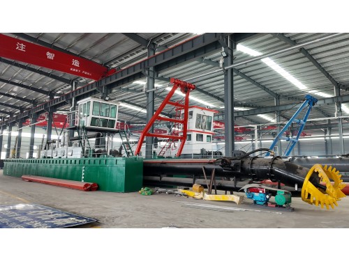

绞吸式挖泥船(6/8/10/12 寸)
  • 问:绞吸船长期输送含细砂泥浆,泥浆泵叶轮内壁会形成一层硬质积垢,不拆解泵体如何安全除垢?
    答:可配置弱酸中性除垢剂,按配比混入清水,低速循环冲洗泵体与整条管路 40 分钟,依靠化学溶解剥离积垢;冲洗完成后大量清水循环中和,全程无需拆泵,不会损伤高铬耐磨配件,是现场通用维护方式。
  • 问:绞吸船定位桩升降液压油管频繁弯折开裂,是什么结构问题,如何优化布管方式?
    答:升降过程中油管弯曲半径过小、管路预留伸缩余量不足,反复弯折导致内层橡胶断裂。优化方案:选用耐弯折钢丝编织液压管,增加管路弯曲缓冲托架,预留足够活动长度,避开定位桩运动干涉区域。
  • 问:多台小型绞吸船共用一根岸边总管,每台设备出口安装流量阀,怎么调试能避免浓浆回流堵管?
    答:所有设备同步开机,先小流量清水打通整条管路,再逐步同步提高吸泥浓度;单船停机前单独开启清水冲洗自身支管,支管阀门完全关闭后再停泵,杜绝管内浓浆倒灌汇入总管沉淀。
  • 问:电驱绞吸船变频器长期在潮湿水上环境工作,内部电路板积水汽,定期维护有哪些标准化操作?
    答:每周停机打开电控柜门通风 2 小时;每月使用干燥压缩空气吹扫电路板粉尘;控制柜底部加装恒温除湿器;严禁用水直接冲洗电控柜体,防止短路损坏元器件。
  • 问:绞吸船浮管使用普通橡胶管与耐磨加厚浮管,同等砂石工况下,使用寿命差距有多少实测数据?
    答:普通橡胶浮管含砂工况连续使用 300~450 小时内壁出现磨穿;加厚耐磨浮管内壁增设高耐磨橡胶层,同等工况可使用 900~1200 小时,使用寿命提升 2 倍左右。
  • 问:绞刀臂液压伸缩油缸防尘套破损后,泥沙进入油缸活塞杆,会造成哪些连锁损坏?
    答:泥沙划伤活塞杆镀铬层,破坏油封密封性,出现持续渗油;持续进砂会磨损缸筒内壁,最终导致油缸推力不足、动作卡顿,维修时需要珩磨缸筒、更换整套密封组件,维修成本大幅增加。
  • 问:绞吸船排泥管路高低落差较大,停机后高处泥浆回流冲击泵体,加装哪种配件可以缓冲回流冲击力?
    答:在泥浆泵出口位置安装单向止回阀,停机后自动闭合隔绝管路泥浆回流;落差超过 6 米时,搭配缓冲稳压罐,减少回流泥浆对叶轮、泵壳的冲击磨损。
