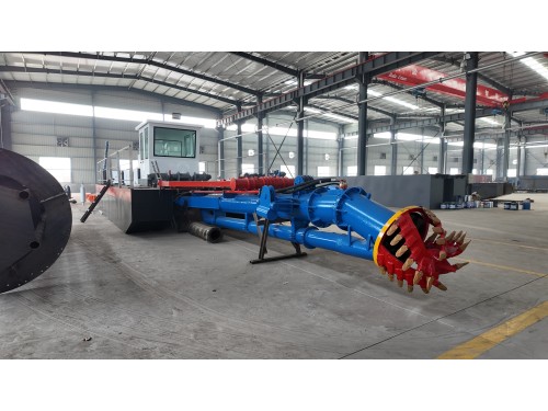

绞吸式挖泥船
问:同口径绞吸船,为什么设备之间泥浆浓度差距极大,核心硬件区别是什么?
答:同寸数设备产量浓度差异,完全取决于核心配置结构。高浓度机型采用大负压吸口、加宽加厚泥浆叶轮、低转速大扭矩绞刀结构,可深切埋泥作业;普通标配机型吸口直通、叶轮窄、绞刀切削量小,作业时极易吸入表层清水,导致泥浆浓度偏低、整体施工效率差、单位方量油耗偏高。
