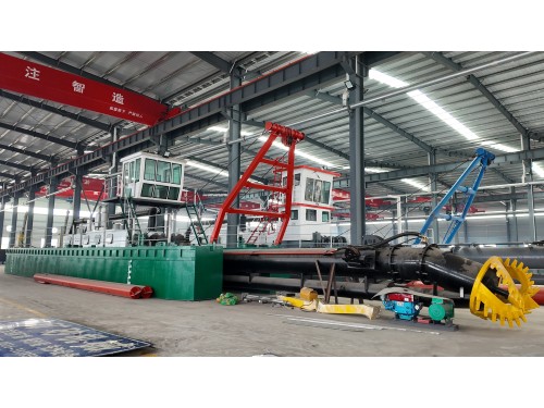

绞吸式挖泥船介绍
绞吸式挖泥船是一种兼具“绞削”与“抽吸”功能的大型水利工程船舶,隶属于吸扬式疏浚挖泥船范畴,自1880年在英国首次投入使用以来,已成为全球疏浚工程中应用最广泛、效率最高的核心装备之一。它凭借“挖掘-输送-排卸”一体化的作业优势,在江河湖海的疏浚、围海造陆、港口建设等领域发挥着不可替代的作用,被誉为“水下清淤能手”“造地神器”,更是现代水运交通与海洋工程发展的重要支撑。
一、核心构造:各司其职的“硬件组合”
绞吸式挖泥船的高效作业,依赖于各核心部件的协同配合,主要由船体、挖掘系统、输送系统、定位系统及控制系统五大模块组成,每个模块都承担着关键职能:
  • 船体:作为整个设备的载体,多呈箱形结构,主要提供浮力,承载所有作业设备、动力系统及操作人员,部分大型自航式机型还配备推进装置,可自主航行至作业区域,无需拖轮拖运。
  • 挖掘系统:核心为绞刀装置,包括绞刀头、绞刀桥架和驱动装置。绞刀头布满可更换的绞刀齿,如同“铁齿钢牙”,由大功率电机驱动高速旋转,可对水底的淤泥、黏土、砂质土甚至中弱风化岩进行切削、搅动和破碎;绞刀桥架为可升降的钢结构臂架,能灵活调整绞刀头的水下深度,适配不同作业需求。
  • 输送系统:由泥泵、吸泥管和排泥管线组成。泥泵作为“动力核心”,通过产生负压将绞刀搅碎的泥沙与水混合形成的泥浆吸入吸泥管,再经加压后通过排泥管线输送至指定地点;排泥管线分为水上浮管和陆上排管,浮管漂浮于水面可随船移动,陆上排管可延伸至堆泥场,远距离输送时还可设置接力泵站弥补压力损失。
  • 定位与移位系统:保障作业精度的关键,主要包括钢桩台车系统、横移绞车和锚缆。钢桩台车如同“大长腿”,施工时深深扎入海底固定船体;横移绞车配合锚缆,可带动船体围绕钢桩进行扇形摆动,实现宽幅作业;通过台车装置交替升降钢桩,还能实现船体的小步幅前移,确保挖掘作业的连续性与覆盖性。
