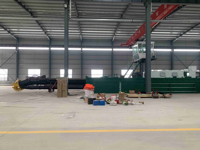

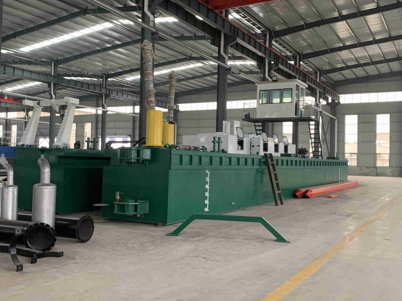

主机型号及功率: 潍柴735KW
辅机型号及功率: 潍柴205KW
挖泥泵: 300石家庄工业泵
主机: 潍柴动力
更新: 2025-11-02 11:00
1.启动挖泥船发动机以后怠速运行10分钟左右,水温、油温、油压达到规定要求的情况下就可以开始生产
2.在发动机准备驱动砂泵工作,由操作人员在操作室,先打开挖泥船操作柜上的24v电源总开关
3.通过挖泥船桥架绞车下降桥架和吸沙管、使绞刀沉入水中,再启动冲水泵冲水
4.齿轮箱与砂泵再通过操作台上的合排开关合排使发动机带动齿轮箱驱动砂泵工作,慢慢提高发动机到规定转速
5.挖泥船在施工生产中做扇形运动时定位桩切不可同时插入泥中。操作中不允许。
