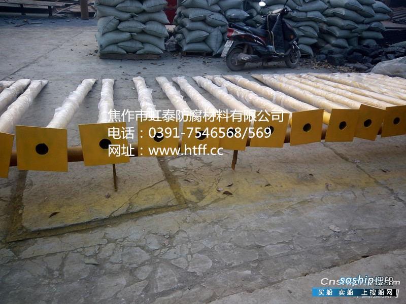

测试桩用途: 主要 用于阴极保护参数的检测,是管道管理维护中必不可少的装置,按测试功能沿线布设。
测试桩可用于管道电位、电流、绝缘性能的测试,也可用于覆盖层检漏及交直流干扰的测试。
测试桩是一种专门用于管道阴极保护配以电位测试探头对保护管道进行测试的附属设备。
我公司生产的测试桩行销全国各地,如陕京天然气全线使用约800余支。东营至临沂(输油气)全线约220余支,
更多小量使用不在此一一列出。
测试桩的分类 :
测试桩用途: 主要 用于阴极保护参数的检测,是管道管理维护中必不可少的装置,按测试功能沿线布设。 测试桩可用于管道电位、电流、绝缘性能的测试,也可用于覆盖层检漏及交直流干扰的测试。测试桩是一种专门用于管道阴极保护配以电位测试探头对保护管道进行测试的附属设备。

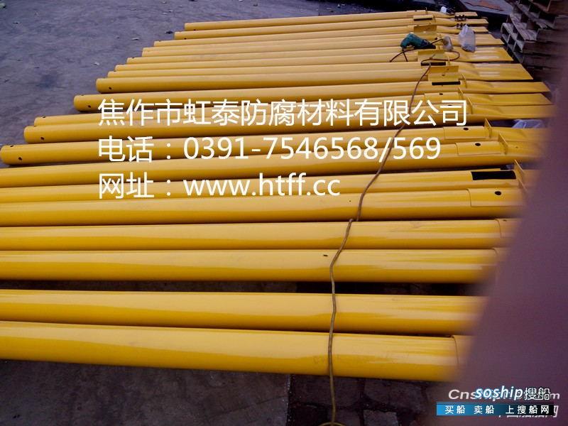

测试桩由内外镀锌管、检测线、检测接头组成。检测接头分为六、八、十个接头三种,可以根据用户的要求生产。
型号为ZHC—3,ZHC—2。
测试桩有全高3米或2米两种,直径0.1米。
经最新改进测试桩外侧采用夏利汽车外涂装漆喷涂。因而有更好的防腐抗紫外线抗老化性能。
测试桩的检测口,门轴采用不锈钢制作。测试桩检测口有防雨檐,防止雨水侵入。测试桩检测门设有专门的开启钥匙, 防止非正常开启。
规格 :2000 ×Φ 108 × 4mm; 1800 ×Φ 89 × 3mm; 1200 × 120 × 120mm; 1600 × 500 × 300

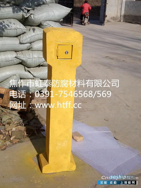

1 、按材质分 : 钢质测试桩、水泥测试桩、塑料测试桩。钢质测试桩又分为碳钢测试桩和不锈钢测试桩。

型号model 规格specification
长×直径×壁厚(长×宽×高)mm
Length× Diameter ×Thickness(L×W×H)mm 材质
Material
CS-1 2000×Φ108× 4 碳钢
Carbon steel
CS-2 1800×Φ89×3 碳钢
Carbon steel
CS-3 1200×120×120 不锈钢
Stainless steel
CS-4 1600×120×120 水泥
cement
CS-5 1800×Φ 89×4 玻璃钢
Glass steel
