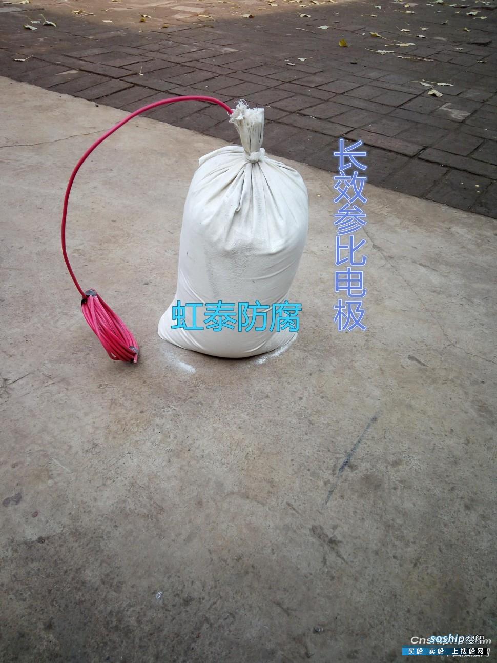

1、精确监测阴极保护状态。用于牺牲阳极保护的电位测量。
2、 在外加电流阴极保护系统中,作自动控制的稳定信号源,适用于埋地管道及地下金属构筑物的阴极保护工程.。
3、 可埋设在需要监测而又不能进入的位置.如:大型容器底中心位置;地下燃料库与化学贮罐之间不能接近的位置;城市路面底下的管网等.可在工程施工期间预先埋设,长期使用.
管道阴极保护的遥测信号源.

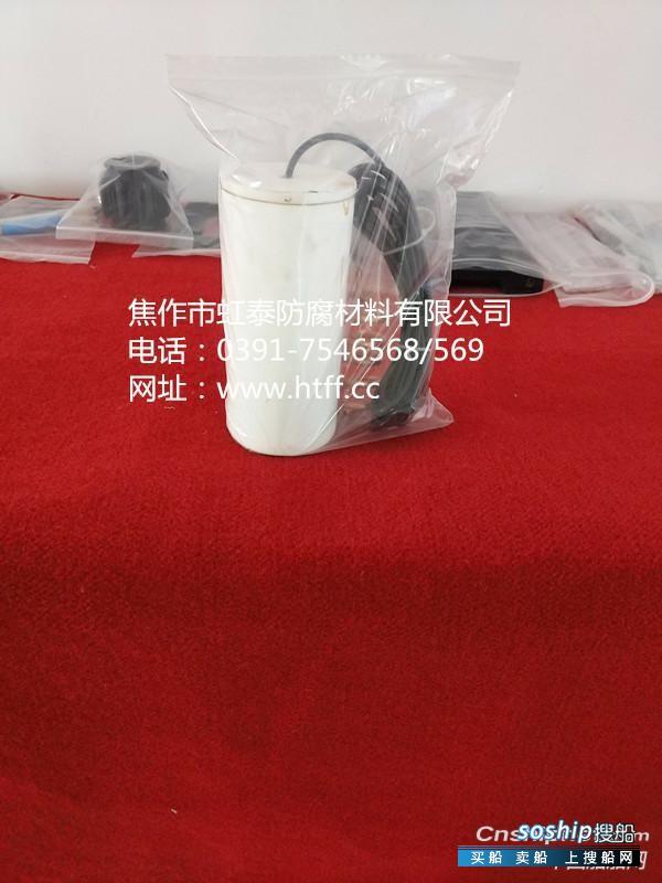

参比电极型号与规格
材料 型号 形状 寿命 适用环境
铜/饱和硫酸铜

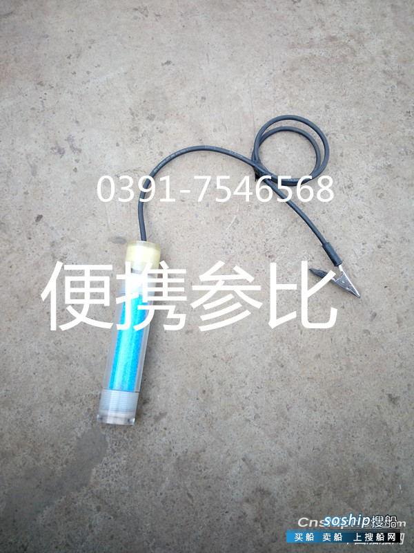

CCT 圆柱状 补充硫酸铜后继续使用 便携式,用于水及土壤中现场测量
MCT- Ⅰ 罐状 >5 用于土壤介质中
MCT- Ⅱ 罐状 >10 埋地用长寿命电极
银/氯化银
CCY-1 圆柱状 >3 粉压型,用于海水中
CCY-2 网状 >7 热侵涂型,用于海水中
银/卤化银
CYL 圆片状 >5 粉压型,用于海水中
锌电极
CX- Ⅰ 圆柱状 >6 高纯锌,用于海水,淡海水中
CX- Ⅱ 圆柱状 >6 锌合金,用于海水,淡海水中

长效参比电极应用
2、在外加电流阴极保护系统中,作自动控制的稳定信号源,适用于埋地管道 及 地下金属构筑物的阴极保护工程.。
3、可埋设在需要监测而又不能进入的位置.如:大型容器底中心位置;地下燃 料 库与化学贮罐之间不能接近的位置;城市路面底下的管网等.可在工程施工期间预 先埋设,长期使用. 管道阴极保护的遥测信号源.
