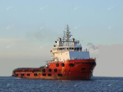

10880马力 DP2 三用拖轮 AHTS 瓦锡兰主机 艏艉侧推 一级消防 国内CCS检验 出售2007年新加坡造10880马力无限航区三用拖轮
1,
建造船厂:新加坡
建造时间:2007年
总      长: 70米
型      宽: 16.9米
型      深: 7.6米
最大吃水: 6.2米
总     吨 :2699吨
净      吨: 801吨
载 重  吨: 2098吨
空船重量: 2570吨
2,
主      机: 2 × 瓦锡兰 8L32,单台功率 5,440 BHP
总 马  力: 10,880 BHP
螺 旋  桨: 2 × CPP(可调距螺旋桨),Kamewa 50XF5/T 型
艏 侧  推: 2 × 680kW,10.5 吨推力
艉 侧  推: 1 × 680kW,10.5 吨推力
系柱拉力:125.0 T @ 100% MCR(主机额定功率下)
主发电机:2 × CAT 3408C,410kW/440V/60Hz/3 相
轴带发电机:2 × Leroy Somer LSA 53 S7S-4P,230kW/440V/60Hz/3 相
应急发电机:1 × CAT 3054T,99kW/440V/60Hz/3 相
锚作 / 拖曳绞车:拉力 300 吨 / 刹车力 450 吨
3,
DP-2 级动力定位系统:Kongsberg K-Pos (康士伯品牌)
4,
甲板面积:450.0 m²
甲板强度:7.5 T/m²
甲板载货能力:800 T
燃油舱容:1238 m³
淡水舱容:389 m³
钻井水 / 盐水舱容:420 m³
泥浆 / 基础油 / 盐水舱容:489 m³(6 个舱)
干散货舱容:226 m³(3 个舱,每个 2,450 mm × 2,050 mm × 2,050 mm)
锚链舱容:215 m³
泡沫 / 洗涤剂舱容:11.6 m³ / 11.6 m³
5,
燃油输送:2 × 200 m³/hr @ 90 m 扬程
淡水输送:2 × 120 m³/hr @ 90 m 扬程
钻井水输送:2 × 150 m³/hr @ 80 m 扬程
泥浆 / 基础油 / 盐水输送:2 × 175 m³/hr @ 80 m 扬程
干散货输送:2 × 25.6 m³/hr @ 5.6 Bar
6,
床位 / 舱室:10 个单人舱、8 个双人舱、2 个三人舱、5 个四人舱
总定员:52 人
7,
锚      机:1 × 15T,Bratvaag 品牌
锚      链:2 × 330 m × 46 mm(直径)
艏      锚:2 × 2020kg 高抓力动力锚
牵引绞车:2 × 10 T @ 15 mm,Bratvaag 品牌
绞      盘:2 × 10 T @ 15 mm,Bratvaag 品牌
甲板起重机:1 × 北美起重机 MCT-1040,伸缩臂式,
安全工作负荷:2.2T @ 12.2m、5.1T @ 3.0m
8,
锚作业绞车:Bratvaag 双鼓液压驱动,450T 刹车力,300T 拉力,
卷筒尺寸: 2,100 mm × 76 mm(直径)
卷筒容量:2 × 2,100 m × 76 mm(直径)
锚链链轮:2 × 76 mm(直径),非脱链式
拖曳绞车:Bratvaag 双鼓液压驱动,450T 刹车力,300T 拉力,
储绳卷筒容量:2 × 2,100 m × 76 mm(直径)
卡 姆  叉: 2 × Karm Fork,安全工作负荷 300T
拖      销: 2 × 拖销,安全工作负荷 300T
艉 滚  筒: 5.0 m × 2.3 m(直径),安全工作负荷 450T
10,
一级消防系统(带水雾)
消防水 / 泡沫炮:2 × 1600 m³/hr @ 140 m 扬程 / 2 × 1200 m³/hr/ 300 m³/hr @ 12 / 11 bar
溢油分散剂系统:2 × 6 个喷雾杆
11,
救生筏:6 × 25 人
救助艇:1 × 6 人,Norsafe NRC Petroline Engine 60HP
吊艇架:NDM PRHE 35,安全工作负荷 3.5T
