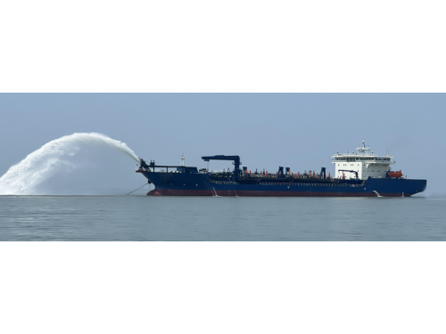

双耙 10000立方 自航耙吸挖泥 自卸 带艏吹艏喷 带艏侧推 国内CCS检验 出售2022年造10000立方近海自航耙吸式挖泥船
1,简介:
本船为双桨、双耙、单甲板、钢质全焊接、流线型、圆舭型船体的自航耙吸挖泥船。
设有前、中、后三点吊放式耙吸管,可双耙疏浚作业。
泥舱前部设有抽舱管,用于艏吹艏喷。
泥舱内设有锥型泥门用于卸泥。泥门为分组或集中开闭。
每个泥门由一台液压油缸开闭,由驾驶室显示和遥控。
耙头类型液压反斗式,重量 18 吨,耙齿类型梨齿式。
吸/排管直径:900mm,艏吹管子通径750mm,高压冲水设计 12 公斤以上。
重载吃水 7 米,航速约 13 节。
2,船舶尺寸:
建 造  厂:浙江
建造时间:2022年
船舶尺寸:总长/船宽/型深:127.55米/24.15米/9.90米
满载吃水:7.00米
作业吃水(挖泥状态): 8.00米
总吨/净吨:9556/2745
定      员: 36P
主机功率:2×3910KW
发 电  机:550KW 3台  250KW 1台  120KW 1台
航      速: ~13kn
船      级: 国内CCS检验
3,作业性能:
—自吸、自卸、带艏吹艏喷耙吸挖泥船
— 单甲板钢质全焊接、尾楼甲板室顶部设驾驶室
— 双机、双螺旋桨、双舵、电动艏侧推器
—最大挖深(空载吃水以下):35m
— 吸/排管直径:900mm
—每套耙吸管采用三套吊架,即弯头吊架、耙中吊架、耙头吊架
— 开口泥舱,配二列共 14 只¢3000mm 锥形泥门,配二列共 14 只¢650mm 抽舱门
— 通径 1800mm 行程 3000mm 溢流筒 2 只
— 装舱时间:~30min
— 通过泥门卸泥时间:5min
— 向陆地泵送全部泥舱负载,距离在 2000 米左右
— 设有泥舱高压冲水管系,用于卸泥时冲松并稀释泥舱内泥沙
— 可将耙吸的泥浆装舱,当泥浆浓度很低时亦可直接低浓度排放
— 设 1 台 DQ15T/21 电动悬臂吊,用于维修及配件的更换。1 台 YQ2T/8M 液压起重机,用于生活物资上船
— 驾驶室挖泥控制台设在驾驶台左右两侧较低位置,双人操作,视野好
