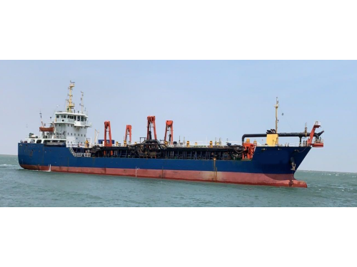

双耙 7000立方 自航耙吸挖泥 自卸 带艏吹艏喷 国内ZC检验 出售2009年造7000立方沿海自航耙吸式挖泥船
1,简介:
本船为双桨、双耙、单甲板、钢质全焊接、流线型、圆舭型船体的自航耙吸挖泥船。
设有前、中、后三点吊放式耙吸管,可双耙疏浚作业。
泥舱前部设有抽舱管,用于艏吹艏喷。
泥舱内设有锥型泥门用于卸泥。泥门为分组或集中开闭。
每个泥门由一台液压油缸开闭,由驾驶室显示和遥控。
耙头类型 HIC 拉杆式,重量 16 吨,耙齿类型尖齿式。
艏吹管子通径 750mm,高压冲水设计 10 公斤以上。
重载吃水 7 米,航速约 12 节。
2,船舶尺寸:
建 造  厂:浙江
建造时间:2009年
船舶尺寸:总长/船宽/型深:115.50米/20.05米/9.70米
满载吃水:7.00米
作业吃水(挖泥状态): 8.00米
总吨/净吨:6105/1751
定 员: 35P
主机功率: 2×3100KW
发 电  机:400KW 3台  90KW 1台
航      速: ~12kn
船      级: ZC
3,作业性能:
— 7000m³舱式、自卸、带艏吹艏喷耙吸挖泥船
— 单甲板钢质全焊接、尾楼甲板室顶部设驾驶室
— 双机、双螺旋桨、双舵
—最大挖深(空载吃水以下):35m
— 吸/排管直径:750mm
—每套耙吸管采用三套吊架,即弯头吊架、耙中吊架、耙头吊架
— 开口泥舱,配二列共 14 只¢3000mm 锥形泥门,配二列共 14 只¢650mm 抽舱门
— 通径 1800mm 行程 2.5m 溢流筒 2 只
— 装舱时间:~30min
— 通过泥门卸泥时间:5min
— 向陆地泵送全部泥舱负载,距离在 1500 米左右
— 设有泥舱高压冲水管系,用于卸泥时冲松并稀释泥舱内泥沙
— 可将耙吸的泥浆装舱,当泥浆浓度很低时亦可直接低浓度排放
— 驾驶室挖泥控制台设在驾驶台中间两侧较低位置,双人操作,视野好
