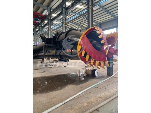

5。船体分解
切割机的船体是用模块化结构巧妙地制成的,可确保轻松的运输和迅速组装。这种创新的设计分为以下基本部分:
主浮桥
  • 这是船体的核心,引擎室和关键设备居住。它为整个挖泥人提供了核心浮力和关键的结构支持,从而确保了稳定的性能。
  • 它拥有高质量的CCSB(造船级)钢板的建筑,保证了出色的耐用性和强大的强度。
pontoons
  • 两个专业设计的侧蓬港侧面是主浮桥,为船只提供了增强的稳定性和浮力。
  • 这些浮桥是由CCSB钢板制成的,设计用于无缝螺栓固定在主浮桥上,可以轻松组装和拆卸。
连接点
  • 连接机制具有一系列战略性地放置在甲板级别以及船体前后部分的螺栓和钩子,以确保安全的附件。
  • 这种模块化设计使挖泥人能够拆卸成友好的运输组件,轻松通过道路,铁路或水来促进运动。
船体增援
  • 加固的部分加强了船体,尤其是在安装挖掘泵和液压系统之类的高压力设备以确保弹性的情况下。
  • 这些增援部队使船体有能力承受在雄心勃勃的挖泥行动中遇到的苛刻的力量。

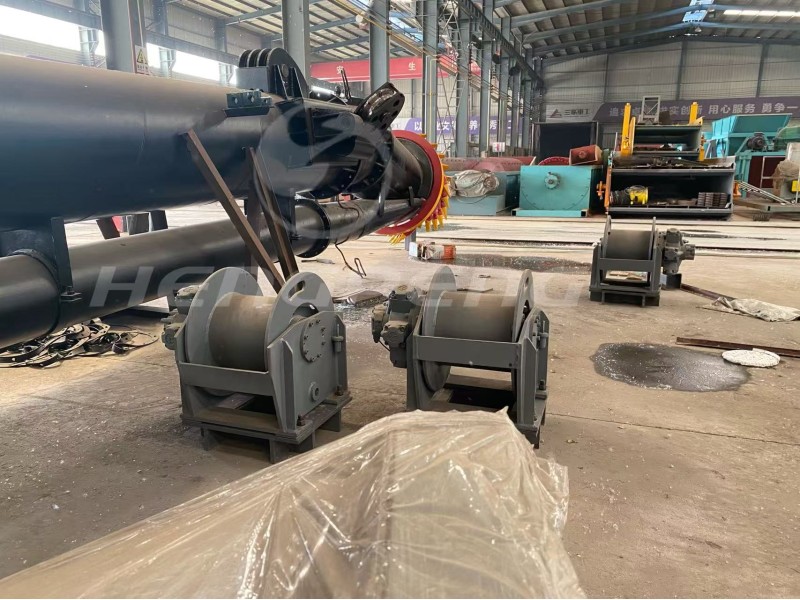

甲板设备安装
  • 该甲板由绞车,起重机和各种必不可少的疏ed设备精心设计。
  • 它的布局经过深思熟虑,专为柔性设备定位,轻松满足特定的操作要求。
流体动力设计
  • 船体的形状巧妙地优化了最小的防水性,从而确保了浅水和深水的有效性能。
  • 该设计在疏ed活动期间提供了无与伦比的稳定性,并且在前往不同地点时的航行平稳。
