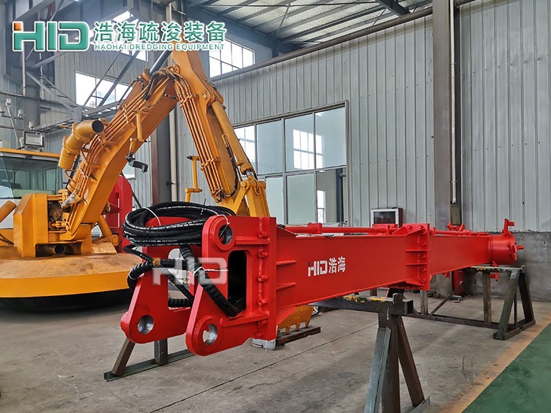

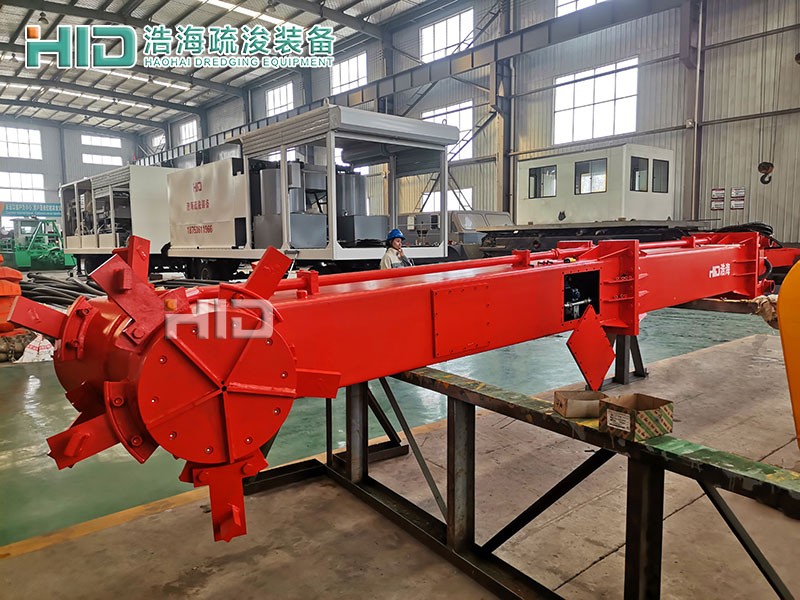

主搅拌机长度
3000mm
搅拌加长杆
2000mm
搅拌头尺寸:长/高
1280mm/高860mm
铰刀头重量
1.5~1.98吨
5
铰刀头转速
0-80转/min
6
适合压力范围
25-30MPA

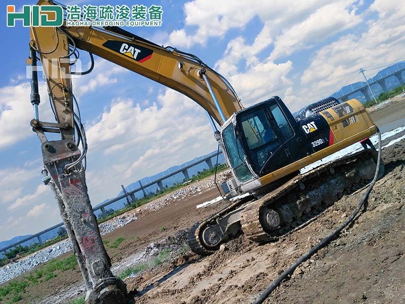

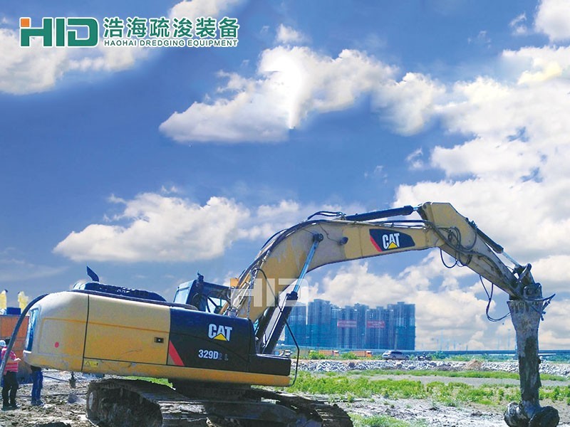

强力搅拌头适用于:
1.工业建筑和桥梁建设的地基加固
2.场院,停车场,体育场和堆货场地的地基处理
3.提高地基抗压强度
4.在松软土质隧道钻进前的土质稳定
5.公路,街道和铁路建设工地地基改良
6.池塘和填埋场等区域的防渗基础稳定
7.水下防渗保护层的建造
8.电缆,管道沟的建设
9.地下水防护层建造
10、河流、湖泊公路的边坡稳定
11.永冻土层和霜冻土层的防护层
具有以下产品特点:
1.降低工程运营成本
2.不必将基础软土运走
3.极大地减少材料的运输量
4.比其他方法实现更均匀的搅拌效果
5.在较大范围内满足不同地基应力要求
6.减少工地运输量和夯实工作量,实现环保施工
7.处理过的材料作为建筑地基结构材料利用
