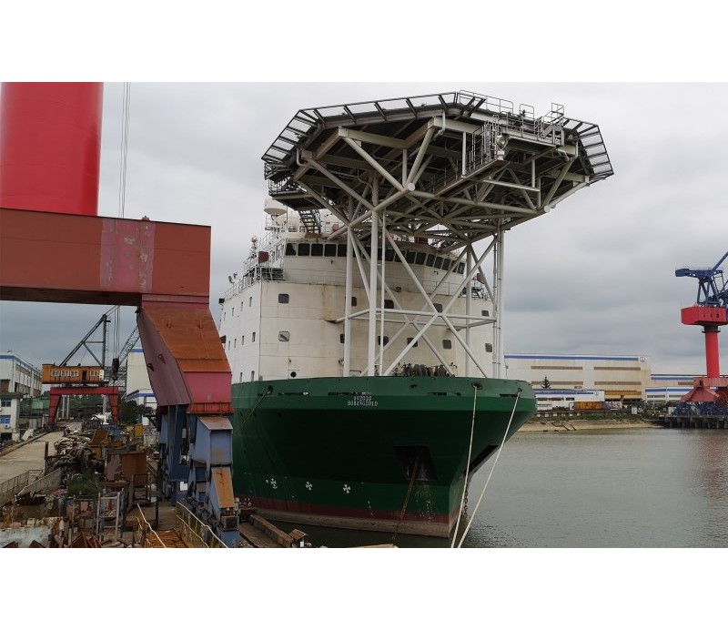

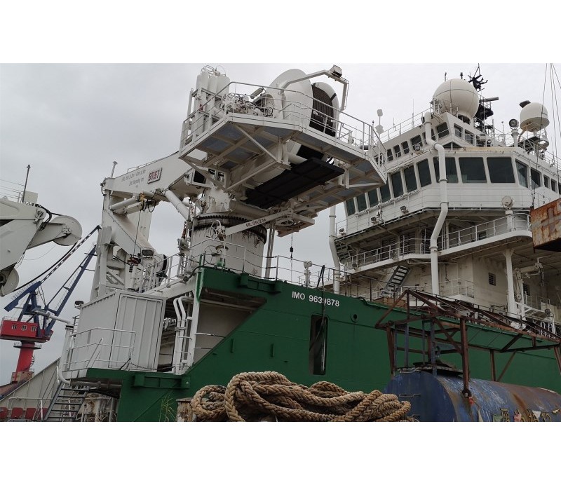

三、GPA696  ZJ2010 专业定制型平台供应船
(一)主要技术参数
1、舶类型:PSV专业定制型平台供应船  2、总长/船长(m):100.20/95.60
3、型宽(m): 21.00                     4、型深(m): 8.00
5、设计吃水(m): 6.00                6、结构吃水(m): 6.30
7、载重吨(t): 4630                   8、货物甲板长度(m): 51
9、货物甲板宽度(m): 20             10、货物甲板t): 3000
11、开工日期:2010                12、船舶检验机构船级社BV
13、航区:远洋                      14、建造:浙江
15、船员铺位:105                 16、柴油发电机组:CUMMINS KTA50
17、额定功率:1235KW×7             18、应急发电机组:450KW×1
19、艏推器:侧推器843 KW×2  收放式方位推进器843  KW×1
20、主推进器:1686 KW×3            21、IMO号:9639878
、船舶基本情况
“GPA696 ZJ2010”已完成总工作量的95%,未经过试航。船为专业定制型平台供应船,主要为海上平台提供作业设备,燃油、淡水物资,人员运送,以及海上救援等,入BV船级社。该船设有全方位的推进和机动闭合控制系统,主推进采用3台电推机桨,艏部采用2台艏侧推器和1台收放式方位推进器;全船电能由7台CUMMINS 品牌柴油发电机组提供,并由EPD品牌成套配电设备调配用电;货物甲板设有40t折叠吊机2台;在船艏甲板设有直升机平台;甲板设有:主甲板、01甲板、02甲板、03甲板、04甲板、05甲板、驾驶甲板、直升机候机甲板及停机平台;主甲板以下主要服务舱室有:艏侧推机舱、收放式方位推进辅机舱,机舱集控室、主发电机舱、储气库区、钻井月池区、工作车间、甲醇特种货舱、主推进机舱,以及淡水、燃油、压载水等舱室。甲板以下主要舱室容积:燃油舱,1076.1m3;淡水舱946.5m3;压载水舱,2618.4m3;特种货舱,392.3m3;液压油舱,9m3;润滑油舱,8m3;主推进器驱动舱,6m3;污油舱,26.8m3;污油水舱,26.8m3;污水舱,79.3m3;灰水舱,152.3m3。目前船舶停靠在船厂码头,处于空置状态,随时可以启动船舶的收尾工作。
