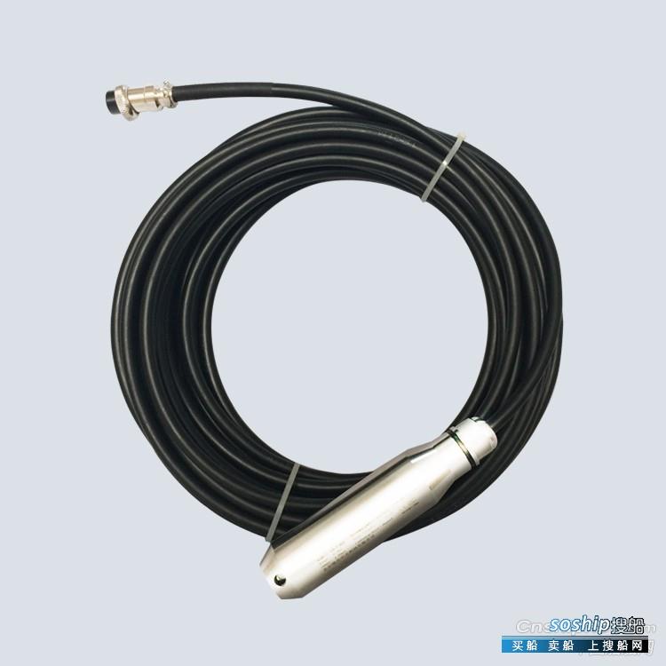

PG-220/CG水位、液位传感器、变送器
PG-220/CG
:品高电子
产品介绍
液位传感器是一种测量液位的压力传感器.静压投入式液位变送器基于所测液体静压与该液体的高度成比例的原理,采用国外先进的隔离型扩散硅敏感元件或陶瓷电容压力敏感传感器,将静压转换为电信号,再经过温度补偿和线性修正,转化成标准电信号
应用领域
应用于工业现场液位测量与控制、城市供水及污水处理、石油、化工、电厂、水文监测、水库、大坝、水电建设等领域的液位的测量与控制。
技术参数
l测量形式及范围:01200mH2O .允许过载:2倍满量程压力
l.工作温度:-2080℃
l.温度补偿:-1070℃
l.存储温度:-4080℃
l.准 确 度(包含非线性、重复性、迟滞):0.2FS(典型) 0.5FS(**)
l.稳定性误差:0.2FS(典型), 0.5FS(**)
l.温漂系数:0.01%FS(典型,量程不小于5mH2O)
0.03%FS(典型,量程小于5mH2O)
l.输出信号:(420)mA(/三线制)(010/20mA
(05)V(15)V)010)V
l.供电电源:1536 VDC(标定电压24VDC)
l.负载(Ω):电流输出型<(U-15V)/0.02A、 电流输出型>5K
l.外壳材料:不锈钢
l.O 型 圈:氟橡胶
l.膜 片:316L不锈钢
l.电 缆:专用防水透气电缆
l.防护等级:IP68(压力传感器部分),IP65(接线盒变送器部分)
产品特点
Ø采用先进电路处理技术,性能稳定、高灵敏度;
Ø多种量程,**可测200m(水柱压力)
Ø采用316L不锈钢隔离膜片,适用于多种测量介质;
Ø配置灵活,根据需要可选择不同配置;
Ø一体式、分体式可选;
Ø反极性和过电压保护;抗冲击、防雷击设计;
Ø激光调阻温度补偿,零点、量程可现场调节;
Ø范围宽抗腐蚀,适于多种介质;过载及抗干扰能力强,性能稳定。
