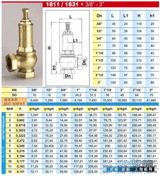

意大利OR安全阀,中国销量第一,80%以上空调厂家、太阳能公司、锅炉厂指定使用品牌,旗下有0485手轮式安全阀有3、4、5、6、7、8bar供您选择,以及0480系列太阳能高温安全阀和1831系列可调安全阀,广泛应用于供热系统(制热模式或锅炉)闭式循环,质量可靠,性能稳定,选择OR安全阀就是选择品质。铜安全阀的作用:铜安全阀是根据压力系统的工作压力自动启闭,一般安装于封闭系统的设备或管路上保护系统安全。当设备或管道内压力超过安全阀设定压力时,自动开启泄压,保证设备和管道内介质压力在设定压力之下,保护设备和管道正常工作,防止发生意外,减少损失。
铜安全阀的产品说明:
铜安全阀主要应用于温度超过110℃起跳压力经常变动的场合,如模温机、供热采暖设备、换热站等设备,1831可调安全阀起跳压力1-8bar任意可调,可耐高温180℃,口径DN15-DN80优惠大量供应,另有1811可调安全阀,金属密封,可耐温225℃。
铜安全阀的技术参数:
**工作压力:16bar 最高工作温度:180℃ 起跳压力:1-8bar 口径:3/8″-3″
铜安全阀的结构:
阀体:热压铜/铸铜 阀盖:热压铜 弹簧:碳钢 密封材料:特氟隆
