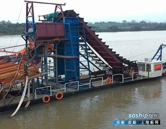

标准型淘金船配置1.主架部分:高6米,采用16#槽钢制造。沙石采用斜筛筛分,宽1米,长1.5米,采用22#锰钢*10#道轨钢焊接。2.浮体结构部分:双体结构单体长55米,宽2.1米,高1.25米:,底板、侧板采用6毫米钢板,面板采用4毫米防滑板,浮体内部每间隔60毫米采用槽钢、角钢双层骨架焊接,防锈采用防锈油漆处理。3.重要的挖斗配用145个,挖斗为方斗,挖斗容积为0.06立方米,挖斗底板采用10毫米钢板,围板采用6毫米钢板,斗唇采用15毫米锰钢。4.链条也是重要的参数:链条采用普钢制造,磨损部位采用45钢高频热处理(注:磨损部位可以更换),链条长760毫米,宽90毫米,高40毫米。5.减速机的配用:主减速机配.用1000型1台,250型3台,350型2台。动力的配置部分,动力配用55千瓦电动机1台,22千瓦卷扬机1台,5.5千瓦水泵2台。
