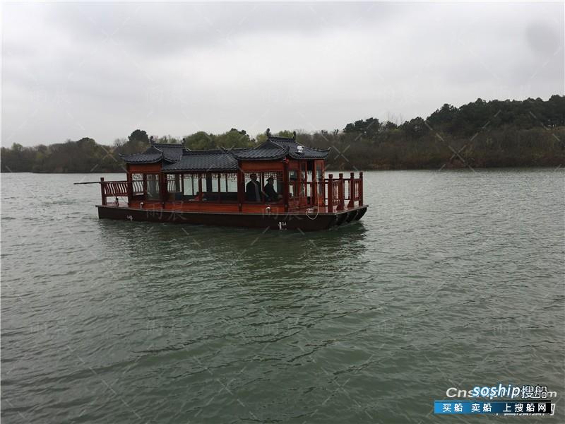

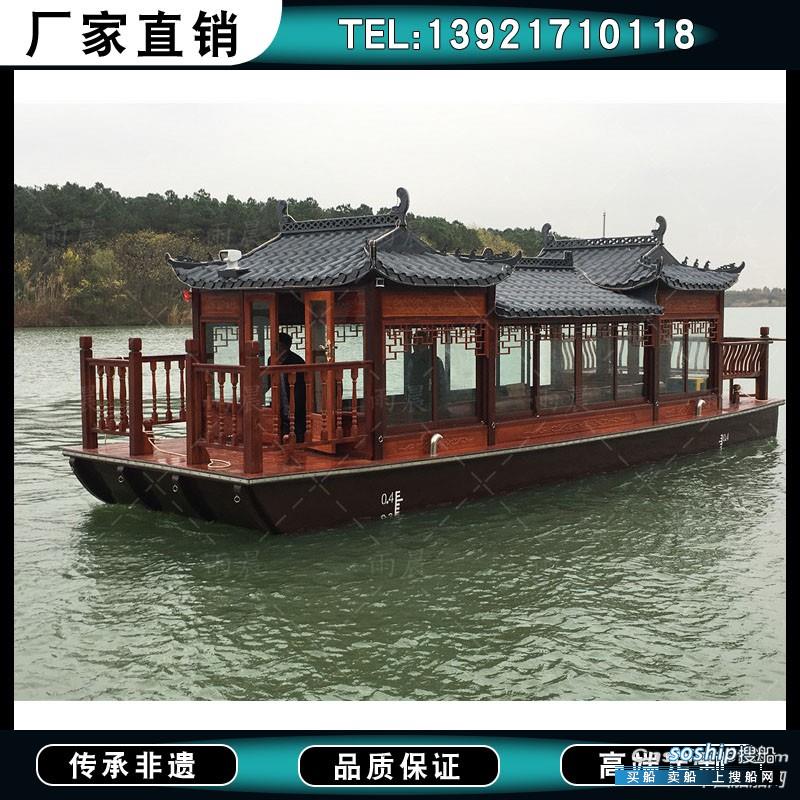

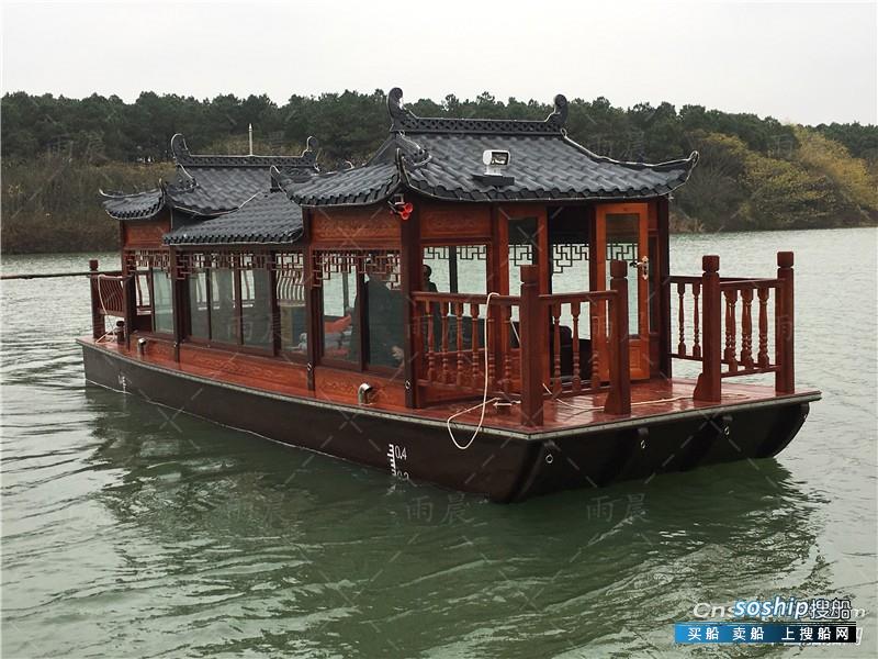

画舫是水面上可行可停的较大型船体,整体木制,完全仿制宫殿的建筑风格,有脊、顶板、博风板、有椽子、雀替、梁、柱、靠、座位、门槛.主要用途是在水上观赏周围风景.
